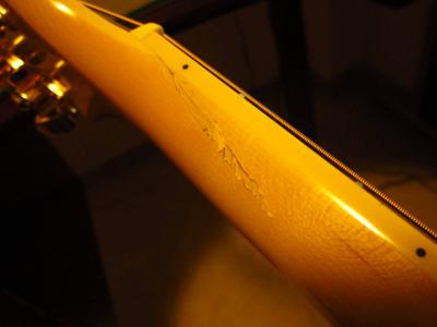

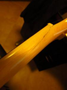

Guitarra epiphone ej200ce se esta abriendo en el mastil
sebastian
por el 20/11/2014
el pasado sabado mi guitarra epiphone ej200ce me aprecieron las siguientes rajaduras y pues donde la compre me decien que no viene en la garantia no le he dado mal uso ni nada solo amanecio asi la guitarra, visite un luthier y me dijo que se podria seguir abriendo mas necesito ayuda por favor que debo hacer!!
Rafa
por el 20/11/2014
Lo primero es destensa las cuerdas. Estas seguro que la guitarra no sufrió algún golpe?
Si la tienda no se quiere hacer cargo, pues con el luthier.
sebastian
por el 20/11/2014
la verdad he sido muy cuidadoso con la guitarra y pues el almacen dice que eso no viene en la garantia, pero no he dado un mal uso simplemente amanecio asi y aparte de eso estaba corrida la tecera cuerda
Tariu
por el 20/11/2014
Esa grieta tiene toda la pinta de un golpe en la madera por la parte frontal... y es muy grande como para que apareciese de la nada y de la noche al día, salvo que se llevase un golpe.
Si tú no le diste el golpe... pregunta a ver quién se lo dio, y si no a ver si hiciste algo fuera de lo normal, ajustarla sin saber, apretar alma... no saldría esa grieta en principio pero por descartar...
Eso no te lo van a cubrir en la garantía, porque mantengas lo que mantengas, una guitarra con un defecto no rompería en ese sentido, porque va contra la tensión de las cuerdas.. y hacer, pues repararla

sebastian
por el 21/11/2014
igual golpes no ha tenido yo la mantengo en una base, y pues tiene solucion o no y como afecta en el sonido??
Solución si tiene, ya lo pusimos ahí antes... llevarla a un luthier y que la repare. Al sonido no tiene por qué afectar, dependerá de lo bueno que sea el luthier y de lo bien que la repare.
