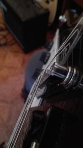

Tengo un problema con una de mis guitarras, es una Freeman Flying V (Guitarra económica, pero no tiene desperfectos), tiene 22 trastes y el mástil algo grueso, lo que sucede es que sus cuerdas están tensas y se me hace incomodo a la hora de tocar solos, de verdad quiero tocar en ella porque es una guitarra que le tengo un valor sentimental muy alto ya que es mi primera guitarra, le he bajado la altura del puente, ajuste el alma, incluso le puse cuerdas (Ernie Ball Extra Slinky) calibre 0.08 y aun sigue siendo algo incomodo al tocar, de verdad ya no se que mas hacer :(

Pues no se porque puede ser sin tenerla delante, sacale fotos al puente y súbelas a ver...

Acabo de ver las fotos y me parece que la altura del tune-o-matic es muy baja, o vaya se puede variar la altura lo que te haría ir más cómodo con los bendings pero yo de ti, como te decía se la llevaría a un luthier y te la dejaría a tu gusto y tu sólo te has de preocupar de tocar jejeje

El 440 es la frecuencia de afinación estándar de guitarra. ¿Cómo afinas con una app, un pedal, ...? Sube una foto del mástil para ver la acción de las cuerdas. Estoy pensando que quizá no sea problema de instrumento sino de técnica: ¿Cuando haces bending con el anular te ayudas del dedo corazón, el dedo gordo está bien colocado?
