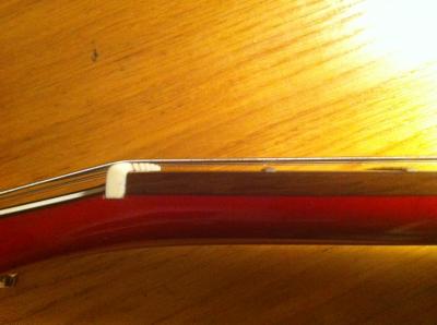

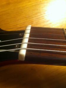

Guitarra dura
Polaroid
por el 05/02/2016
En éstas pobres fotos... ¿Veis la cejuela alta?
Zanjer Floyds
por el 05/02/2016
Ps se ve normal si al menos pusieras una regla seria mas exacto decirte...
avi_bg
por el 05/02/2016
La altura de la cejuela así, a simple vista, se ve bien pero no entiendo por qué pones una foto de la cejuela si te quejas de que la guitarra "está dura"...
Si la guitarra es de puente fijo y la notas dura lo suyo será que le pongas un calibre más fino y, si fuera necesario, ajustes el alma para el nuevo calibre de cuerdas. Si el puente es flotante ya puede ser en parte también sensación de que el puente "se va" junto con cuando tiras de las cuerdas al hacer un bend y entonces es un poco más lioso...
Si no te refieres a que sientas la guitarra dura cuando haces bends sino cada vez que pulsas un traste... has cambiado las cuerdas y puesto nuevas? Muchas cuerdas cuando están viejas pierden su elasticidad.
Si aun con cuerdas nuevas la sientes "dura" y no es cuestión de calibre porque al hacer bends la sientes normal entonces puede que lo que tu mano pida sean trastes más altos (jumbo o extra jumbo) que facilitan la digitación y dan sensación de "ser más blandas" porque son más "suaves" de pulsar las cuerdas.
:saludo:
Polaroid
por el 19/10/2017
#3
Gracias por la información.
Lo que hice fue rebajar un poco la cejuela y mover el alma para notarla más blanda ajustando así el puente. También bajé el calibre de cuerdas gordas a un 0.46, manteniendo las agudas en 0.10
SGT. BAKER
por el 21/10/2017
Viendo solamente una foto de la cejilla es muy difícil precisar. Sabiendo ya el calibre de cuerdas, necesitaríamos ver al menos cómo has ajustado las selletas del puente, y qué relieve le has dado al mástil.
Pero la prueba definitiva para juzgar el grado de dureza está en ponerle las manos encima.
