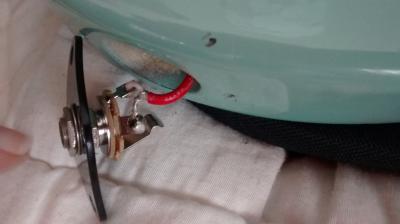

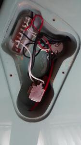

birtol
por el 05/04/2015
Revisa el selector de pastillas,el jack de entrada de la guitarra,el jack del cable o incluso los potenciometros de volumen.Pueden ser muchas cosas
Aceituna
por el 05/04/2015
#2 Gracias por responder tan pronto.
He hecho estas fotos por si sirve de algo:
Tokai
por el 05/04/2015
Revisa el cable con el que la conectas primero. Suele dar esos problemas.
Aceituna
por el 19/04/2015
Era el cable.
Gracias a todos.
