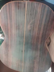

Hola buenos días, tengo un amigo que tiene una guitarra clásica la cual en la zona de los aros y fondo
aparece unas sombra o manchas ( pérdida de color de la madera) de color blanquecino , perdiendo el color original.
No sé si será por el mala conservación del instrumento o cualquier otra cosa.
Por si alguien sabe del tema, espero me puedan aconsejar.
Gracias.

Hola, la ha limpiado? Si es así, con qué? No sé si se las españolas se suelen acabar a nitrocelulosa, si es así y la ha limpiado con algo no adecuado se ha llevado el brillo de la nitro.
Aparte de eso no sabría decirte, es muy marcado como para que sea solo por mala conservación.
fankel
por el 10/01/2022
Eso es una veladura provocada por humedad en la madera. Normalmente se debe a haberla dejado en algún sitio con humedades o con grandes variaciones frio-calor.
No hay más arreglo que decapar y volver a barnizar.

Gracias por las respuestas, me cuadra más que sea una veladura por lo del cambio de temperatura u eso.
L&L GUITARS (xarlangas)
por el 10/01/2022
Eso es una veladura como ya te han indicado,y efectivamente la única solución es decapar o lijar para eliminarla y volverla a barnizar,no hay más...muchas veces ocurre al no respetar los tiempos de secado,y aplicar el acabado antes de hora,con el tiempo esa humedad se refleja de esta forma...saludos!

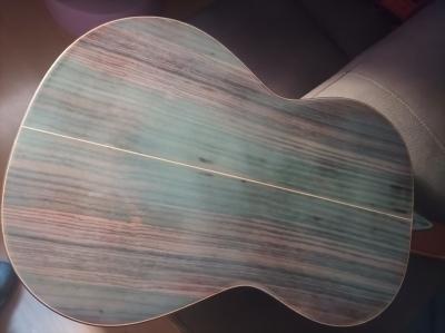

El caso es que yo tengo una exactamente igual. La tapa trasera de Palo Santo está completamente velada. Me pasó por dejarla un año en un chalet en la sierra.
No será una Ramírez por casualidad?

Es una Alhambra 4p

Qué curioso...yo tengo una española que tiene exactamente la misma veladura en la parte trasera...no la he decapado porque aparte tiene una reparación de pala casera hecha por mi y no la uso,la verdad ...fue mi primera guitarra y le tengo un cariño especial,pero por lo visto es algo mas frecuente de lo que pensamos.
fankel
por el 10/01/2022
Es frecuente en guitarras acústicas al no tener barnizado el interior. La humedad entra sin dificultad en la madera y despega la capa de barniz, produciendo la veladura.
Por eso los instrumentos acústicos deben mantenerse en ambientes controlados de humedad y temperatura. Los demás también, pero en acústicos es fundamental.
