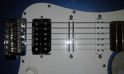

Saludos Compañero,
Lo que planteas hacer fue justamente lo que hace poco hice. Compré una Yamaha Pacifica 112J nueva y le coloqué tres pickups Seymour Duncan: JB (puente), Hot Rails (medio) y Little 59 (mástil). Los tres, como son Humbuckers, le añadí un switch Push-Pull conectado al JB y al Little 59.
El resultado, una guitarra súper versátil, a mi gusto y a un precio razonable.

#3 Cómo cambió su sonido? Yo lo que traigo ganas son las p-rail que pueden darte varios sonidos, humbucker, PAF, single y p90 instalandolo con un switch de Seymor duncan. y mira, creo que Yamaha sigue levantando la mano jajaja. Gracias!

#5 El sonido mejoró muchísimo. El JB le da más cuerpo y por ser el cuerpo de aliso, el sonido es un poco más brillante (no chillón). Al pasarlo a single con el push-pull, el sonido es más limpio pero sigue teniendo algo de cuerpo. Las Hot Rails al medio funcionan como un segundo puente (con distorsión, sale un sonido algo más afilado), que es lo que buscaba, ya que por lo general la pastilla del medio no suele ser tan potente y por eso la mayoría sólo usa puente o neck. Las little 59 brindan un sonido dulce y con cuerpo y al aplicar el push-pull, es ideal para punteo rápido.
Los P-Rails son una gran opción, aunque yo los emplearía más en una guitarra de dos pickups que en una de tres. Es cuestión de probar.
