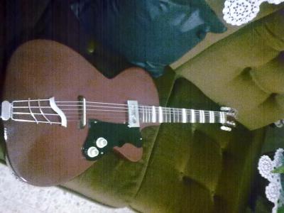

Bien, aquí podeis ver como vá el trabajo, la pintura escondía una bonita madera en el mástil(que no se cual es) y tambien la chapuza del constructor al hacer de dos maderas distintas la parte mas curvada como podeis ver, entiendo que en haya al hilo como vá el aro esa curva sería dificil de dar por eso la construyó de otra madera mas manejable, la tapa trasera es de esa misma madera y la delantera supongo que lo mismo por lo que de maderas nobles nada. Haber que opina mi amigo Jose que es el artista que me la lacará o pintará según veamos de que forma quedará mejor y nada mas por ahora, cuando esté toda decapada os pondre fotos.

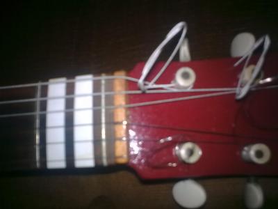

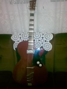

Bueno, ya esta terminada la reforma entre comillas, pues como os comenté una vez que empecé a decaparle la pintura me encontré con una madera no muy noble por lo que la he vuelto a dejar lo mas cercana a como estaba, solo me falta pintarle la linea blanca del contorno pero no se como hacerlo, si hubiera un rotulador indeleble blanco quizás pudiera poniendole un tope y al deslizarlo por el contorno quedaria bien. Le he construido y colocado una cejuela de haya y le he colocado correctamente el jack de conexión, pues lo tenía pues lo tenia justo en la vertical de los potenciómetros y además era de una medida mas pequeña de 6.3mm. esos jacks se usaban en las centrales antiguas de teléfono.
Con respecto a la afinación la aguanta perfectamente y de sonido ni a imaginarme que sonara así, tiene un sonido cálido y limpio y con el guitar rig es una pasada.

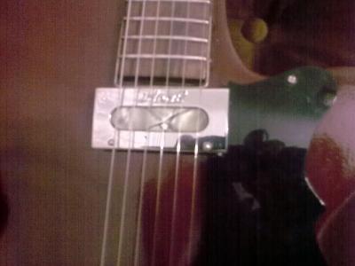

Una duda: los potenciómetros..., ¿tienen algún tipo de código y/o marca?
Gracias y un saludo,
cbaixo
seviro
por el 28/11/2011
Solo tiene marca en la pastilla magnética es Ideal y ya no tiene nada mas para identificarla.
cbaixo
por el 28/11/2011
Hola Seviro,
Ok. Muchas gracias....
Las pastillas Ideal de ese tipo las fabricaba FUMA en Alemania. Otras marcas también fabricadas por FUMA - y con características iguales a las de esa pastilla- eran Hopf, Roger, Höfner, y alguna más...
