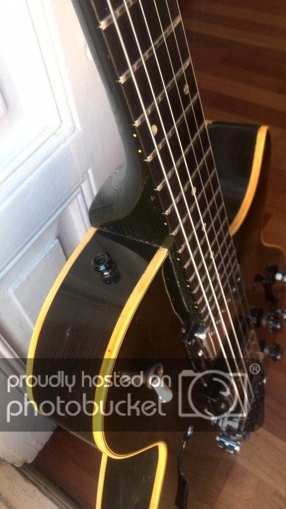

hola tengo una Gibson les paul standard 2012 he notado que la pintura esta agrietada les adjunto fotos para que me den una opinión. también noto que la cenefa tiene como una raya y la verdad que nunca pensé que una guitarra de ese estilo tenga estos detalles. adjunto fotos para que me den opiniones y me digan si es normal. porque paso esto? si esta fallada?. gracias

La nitro con el paso del tiempo y el uso termina por crackear, es inevitable , pero me parece algo pronto para que te pase , aunque habrá excepciones supongo.
La parte de abajo del binding , en algunas gibson tienen como un pequeño borde y parece que haya cedido la nitro por ahi , al menos eso me parece por la foto.
La expones a temperaturas extremas ?

Eso que te ocurre es completamente normal. Lo que pasa es que el binding es en realidad un poco más ancho y está pintado por encima, el crackeado te ocurre justo en la capa de pintura que hay en la unión del binding y la madera del cuerpo.
No le des más importancia.
La laca nitro se agrieta con el tiempo, cambios de temperatura etc, en tu caso es debido a la unión del binding con el cuerpo. Enfin, las Gibson envejecen, son así... tendrías que ver como tengo yo alguna...

Lo que pasa es que en tu guitarra han pintado ligeramente por encima del binding. A poco que haga calor en verano y frío en invierno la dilatación de la madera respecto al plástico del binding va a provocar esa grieta.
¿Es normal en una guitarra de 3000€? No. Tendrían que haber eliminado la pintura que queda por encima del binding y entonces no te pasaría ésto.

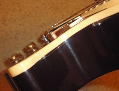

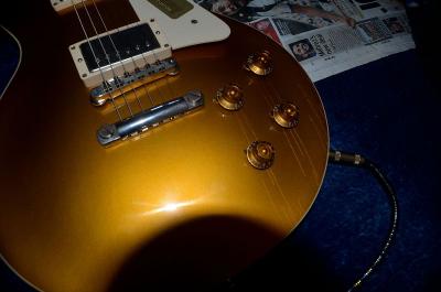

Los foros ingleses están llenos de hilos de grietas en la laca de Les Pauls, ahí te dejo algunas fotos. En la mayor parte de los casos son eso, meros daños superficiales en zonas de estrés.

#7 Tu segunda foto es un craquelado por temperatura. Las otras dos es el mismo caso que nuestro compañero, pintar por encima del binding.

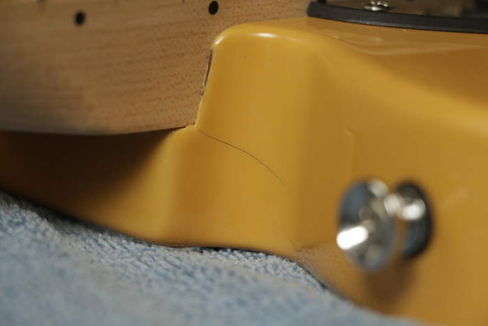

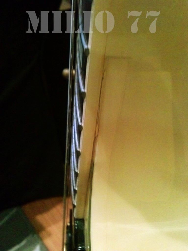

Bueno, en poliuretano y poliester también se da el caso. Todo lo que sean uniones con el binding, pintura que cubre la unión de distintas piezas de madera o en el caso de mástiles atornillados, la pintura en las zonas del zoque del mástil son candidatas a grietas de ese tipo:
Es perfectamente normal y la mejor solución es aprender a vivir con ello.
