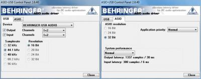

Mi reaper es la ultima 3.72 y el cubase 5.1.1 En ambos grabo bien. Así tengo los asio drivers:
Si tienes latencia en system performance bájalo mas.

1 seg de latencia es muchisimo, recuerda configurar bien en el menu "dispositivos" -> "configuracion de dispositivos" y asegurate de estar usando el asio del guitar link y configura la latencia como las imagenes de thecrazy, yo le pongo un poco mas rapido si no uso varias pistas
