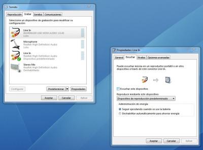

Ahí esta tu problema para que funcionen los software tiene que estar desactivado la opción Escuchar este dispositivo:
Recuerda que al activar esa opción es windows el que toma el control del dispositivo. Desactivalo !!!

lo descativo igual no se escucha nada en el amplitube... y tampoco suena sin abrir ningun software

si exactamente asi.... a ver.. yo prendo la computadora (laptop) y conecto el guitar link y la guitarra al guitar link y no se escucha nada por las cornetas de la computadora... luego me voy al dibujito del altavoz en la parte inferior derecha y le doy click derecho a dispositivos de reproduccion y coloco predeterminado al altavoz y dejo sin hacerle nada al que dice behringer (asi esta por defecto) luego voy a grabar (al lado de reproduccion) y me dice linea de entrada behringer a ese le doy predeterminado (y queda el que dice microfono y mezcla estereo no se si deba desabilitar el microfono que es el que trae la laptop) y luego que hago eso no se escucha nada... hazta que la entrada de behringer le doy propiedades-escuchar-escuchar este dispositivo y hay si suena pero en limpio (en la pantalla normal sin abrir ningun software y tambien con el amplitube abierto)... ok al menos ahora suena pero ahora abro el amplitube (el amplitube 3 o el metal en los dos es lo mismo) y lo configuro como en la foto tal cual y como en el video que esta en unos de los comentarios mas arriba y luego coloco cualquier efecto cualquier ampli haga lo que haga siempre me da el mismo sonido limpio.... pero la linea verde que muestra que recibe el sonido el amplitube 3 cada vez que toco se mueve es decir que si agarra el sonido pero no senan efectos ni nada asi

Uhmm es bastante extraño tu seven no es algun desatendio o lite? el sonido cuando conectes tu guitarra es normal que no suene, escuchas el sonido en limpio porque marcaste la opcion de escuchar este dispositivo, y entonces si funcionara todo con normalidad te darias cuenta de que se escucha el sonido procesado (una distorsion digamos) y a la vez se escucha el sonido limpio de tu guitarra, es por eso que se desmarca esa opcion de escuchar el dispositivo

si se mueven y tambien se mueve como una aguja que trae asi como lo que marca la velocidad en los carros
bueno ya solucione el problema... lo deje en escuchar dispositivo es lo unico que hace quesuene lo unico es que la forma que se escuche es sacando un cable del guitar link al amplificador porque por las cornetas de la laptop no logre que saliera sonido que no sea el limpio.... al menos ahora si suena el amplitube y muy muy bien... solo que noto que al guitar link se le prende laluz roja del clip y entonces suena un sonido feo en el ampli asi como si le sacara el cable a la guitarray lo tocara con los dedos un sonido mas o menos asi

Es que tu error estaba en la forma de uso obviamente nunca saldrá por las cornetas de la portátil porque el que estas usando como dispositivo de sonido es el guitar link y por ahí es por donde saldrá el sonido procesado.
Para el sonido limpio debes escoger un preset acorde. Señores recuerden que el sonido procesado sale es por la interfaz:

ah.... ok no sabia yo pense que igual sonaria por las cornetas... bueno... al menos ya aprendi algo nuevo ja ja ja ja.... y lo del ruido cuando se prende el sonido de clip como hago para solucionarlo?

Significa que entra mucha señal, pon el interruptor (el que esta justo encima del led de clip) en Lo. Saludos
