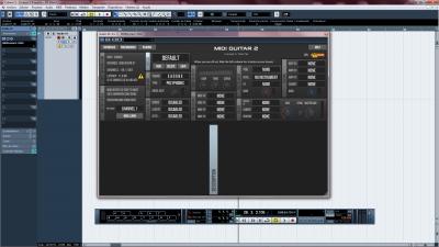

HOla chicos, pues yo quiero hacer lo mismo que lauchablanca...grabar el bajo usando la guitarra...he seguido los pasos que vais indicando, pero tengo algunos problemillas...
empiezo...corro el cubase 5, inserto el midi guitar como efecto y aquí empiezan los problemas. es como que no me reconoce la interface (yo uso mi ampli yamaha thr10 como interface, tiene esa funcionalidad). os adjunto un pantallazo para que veáis de lo que hablo.
cuando uso el midi guitar solo, si que puedo cambiar la interface in y la out. pero como efecto de cubase, no me deja.
otro problema que me surge, y esta vez con el midi guitar solo, es que cuando toco alguna cuerda, reconoce la nota y la convierte en midi (suena a piano) , pero también hace cosas raras, suenan otras notas que no son las que he tocado, aparecen ligeramente, pero en definitiva no es lo que yo quiero que suene.
alguien me puede echar un cable....
