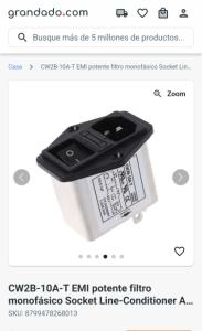

Yo tengo puesto un filtro EMI, parecido a este, se lo pongo a alimentador de pedales y al ampli, pero sin toma de tierra no sé si funcionará correctamente.
