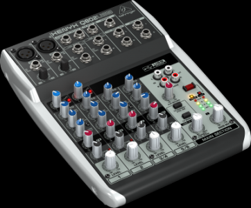

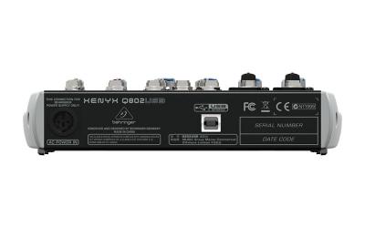

Hola amigos, interesante información, ha servido a mi 'investigación', ya que estoy indagando de cómo grabar directo a la pc pistas de guitarra, bajo, voces... simplemente quiero pasar lo que originan mi amplificador (Peavey envoy 110 el cual tiene una salida jack para mixers o otros dispositivos) o mi pedal (Boss Me-70 el cual tiene una salida igual al del ampli)... Hasta ahora he conseguido la opción de la BEHRINGER XENIX Q802USB, la cual, tiene la novedad de incluir un salida de puerto usb, e incluso en su panel tiene controles como de 'usb interfaces'... le ví varias ventajas... Incluso preveo, creo yo, que usar micrófonos al amplificador conectado a la cónsola mixer.
Ahora me gustaría aprovechar este tema y preguntar si alguno ha usado tal, y si es útil para esto mixers usb (como en este caso Behringer Xenix usb series) para llevar un sonido óptimo y/o claro al pc???
