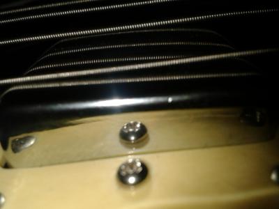

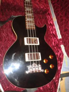

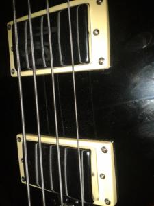

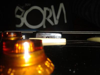

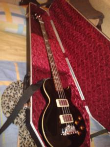

Hola, ayer ensayando se me descolgo el bajo, y se pego un golpe contra el suelo de lado, el caso esque fortuitamente no sufrio descoches de pintura, excepto una raya apenas visible, solo notas el golpe si pasas la mano, el caso esque yo no me fije bien, y hoy mirando detenidamente, veo que estoy en la primera cuerda desafinado, y afino, pero resulta, que parecia que se habia desquintado, bien, el caso resulto que la pastilla se salio y esta apretando la cuerda 1 del bajo, pero, esque no puedo moverla, desatornille los lados, y no puedo mover la pastilla, esta como una piedra, si alguien pudiese ayudarme lo agradeceria mucho, asi me ahorro el tener que llevarla a un luthier.
Depaso adjunto unas fotos del bajo y un post por si alguien puede ayudarme a resolver otro problema que tengo:

quita las cuerdas , quita los cuatro tornillos de las esquinas de la pastilla , ten cuidado con el bajo y protegelo con un paño , cuidado con el cable de la pastilla , posiblemente solo tenga que quitar los dos tornillos de los lados , mirar los muelles , y volver a colocarlo todo , siempre con cuidado .

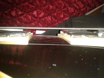

Mas o menos ya he solucionado el problema, ahora resulta que se me han quedado demasiado bajas las pastillas, ademas de que el tornillo con el muelle hacen mal contacto, parece que este al minimo, es la primera vez que hago eso

solo tiene que ir atornillando ( cerrando la botella de cocacola) para ir subiendo las pastillas .
