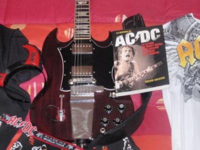

saludos compañeros, e optado por kitarla ya k no me gustaba muxo pero de todas formas creo k e encontrado el problema . cuando me puse a cambiar las cuerdas por primera vez el puente se me voy y sin kerer movi las ruletitas para subirlo o bajarlo y me imagino k estara mal calibrado o algo asi pork aunke las afino en el mismo tono todas las cuerdas me sigue sonando mal. por ejemplo toko mi y luego voy a tokar la y suena extraño. estoy desesperado xk lo mueve para arriba para abajo y nada siempre suena xungo. espero respuestas.
graciass:D ( aki os dejo una fotoo)

Me temo que la hayas desajustado al toquetearla y esté desquintada y tendrás que llevarla a que te la ajusten.

si dices que le moviste algo cuando cambiaste las cuerdas lo mas seguro es que este desoctavada esto sucede cuando se cambia el largo de la cuerda al hacerle ajustes al puente...deberias mandarla octavar(o quintar tambien como dicen algunos) fijate si el sonido raro que dices o lo desafinada que suena es por esto.
lo que debes hacer es tomar un afinador y afinar la guitarra perfectamente en todas las cuerdas, y con la cuerda afinada al aire tocar la octava, si en el traste 12 te da diferente la afinacion estando bien al tocar al aire ese es el problema asi que lo que debes hacer el octavarla o llevarla a que alguien lo haga si no sabes hacerlo
