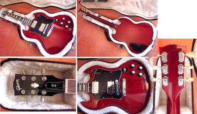

Pues les platico que me ofrecen una Gibson SG Standard del 2010 a cambio de mi Carvin DC 135 T pero no se nada sobre las SG, solo que
existen modelos falsos.
El cambio me parece Justo pero temo que la Gibson pueda ser una copia. Ya estuve viendo algunos videos en you tube que me ayudarán
cuando vea la guitarra personalmente.
Las fotos que publico son de la guitarra original. ¿pueden con estas fotos ayudarme y saber si es original o falsa?
¿que debería tomar en cuenta para no ser timado?
gracias

La de la foto es buena.

Una buena prueba puede ser la electronica, y la tuerca del alma, en las chinorris, el cableado es delgadito y mal hecho, los potenciometros chinorris vienen chiquitos, los gibson, son mas grandecitos y los mas recientes traen grabajo gibson en ellos. La tuerca del alma tambien puedes checarla con solo verla te das cuenta si es o no original
La de la foto ami parecer es legitima. Pero para estar seguros podrias checar esos detallitos. Pero asi la veo original y bastante bonita.

Según la foto, la guitarra es original, por pequeños detalles como el binding, cejuela, inlays, pinta que tiene el acabado, puente Gibson Nashville, clavijero Gibson Deluxe, tapa del alma de dos tornillos y pirindolos de la correa pequeños y la pinta que tiene el n. de serie y demás. Las chibson se ve de lejos que están peor hechas y tienen puente tipo Epiphone, el acabado es peor, el binding no tiene el nib al final de los trastes, la tapa del alma es de 3 tornillos...

Entonces, por las fotografías, puede irse dando por legítima!
Algún detalle en particular que haya que revisarse en físico ya que más tarde iré a verla personalmente?

Pues por el clavijero y la posición del clavijero (clavijero original sin duda y bien colocado con cierto saliente en los afinadores de arriba, como debe ser), por el grabado del numero de serie (en algunas chinas no se cansan ni en hacerles un grabado, solo las pintan), por la tapa del alma (con dos tornillos, algunas copias chinas llevan tres, aunque las mejor acabadas ya viene con dos igualmente) y por el "pico" que tiene en la pala (los chinos se esfuerzan mucho en hacerlas los mas parecido posible, pero aun así es de lo que mas las suele delatar).
A no ser que sea una China muy bien acabada y modificada de tal manera que sea idéntica a la original, yo diría que la guitarra de las fotos es original también. Otra manera de saber si es China o no es poner el numero de serie en http://www.guitardaterproject.org y te dirá la fecha en que se construyo y el lugar (si es Gibson original se ha construido en Nashville), algunas fotos de la circuitería también ayudarían mucho, los Chinos no se cansan en poner circuiterías decentes y son uno de los principales delatadores de guitarras falsas (y poca gente suele cambiarle la circuitería a una Gibson original, ya que son excelentes).
Espero haberte sido de ayuda, y ya nos dirás a ver...

No es nada raro que los papeles de la guitarra no estén, en muchos casos, tiendas poco cuidadosas te venden las guitarras sin papeles de por sí.
Según las fotos es completamente original, y menos quitar la tapa del alma para ver si tiene el alma Gibson poco más se puede hacer pero no tiene ninguna de las características que la delatarían como Chibson.

#11 Bueno, tampoco se trata de una custom shop donde los papeles sí son importantes.
Y básicamente debes ver la calidad del acabado, del binding, si los potes y clavijeros están bien alineados, los trastes bien terminados.
