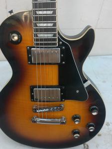

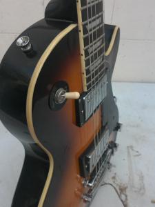

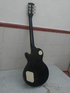

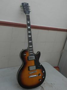

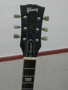

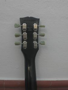

Hola a todos, después de leer varios artículos sobre la autenticidad o falsificación de Paulas, me decido a poner fotos de una en concreto para ver vuestras opiniones... agradecería que me orientéis.... hay cosas que me despistan un poquito.... (soy nuevo en cuanto a Gibson se refiere)
me la han ofrecido y estoy dandole vueltas

fake sin duda
loslara
por el 28/07/2013
Trastes por encima del binding,inlays mal colocados,puente no gibson,pala con forma rara(los cuernos poco pronunciados),clavijeros desalineados...
sin duda falsa

Si te la están ofreciendo como Gibson original te están intentando timar, ya que coincido con todas las apreciaciones de los compañeros...esta guitarra es una falsificación.
Edito: falsificación bastante chusca.

Hacia tiempo que no veía una falsificación tan evidente.
¿Cuanto te pedían por esta guitarra? Espero qué no mucho...

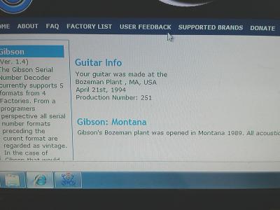

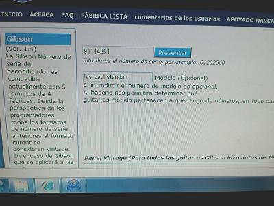

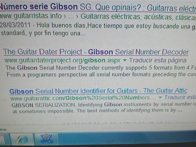

como os digo me hablo de que me mandaria documentación... todavia no lo ha hecho.. pero os adjunto lo que ha hecho para intentar la venta:
"hola carlos mira esto si quieres he puesto esto en internet si lo quieres tu poner y lo veras hay tienes la pagina entras y pones num de serie y te saldra esto y te paso el papel que me dieron creo recordar que tenia mas pero a saber donde paran hace tantos años que a saber (me dio a entender en otro mail que buscaria y enviaría pues estaba en casa de unos colegas y no tenia todas las fotos) bueno ya me dices te lo paso todo por orden en fotos un saludo mañana le hare una a la guitarra por atras del num ok buenas noches si tienes whassap mejor que por aqui mas rapido todo saludos"
si me llegara a enviar la documentación falsa la subiré...

Da igual la documentación, puede ser también una falsificación donde han puesto el número de serie que lleva esa guitarra falsificada a mano como se ve.... Es practica común en estas estafas que la guitarra lleve un número de serie de una original ya que todo el mundo sabe como funciona el sistema de numeración Gibson. De hecho hasta sí pones como te dice el personaje en cuestión el número de serie en la base de datos del registros de Gibson te saldrá que se fabricó.
Lo importante de todo es que la guitarra no es auténtica.....
