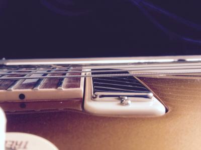

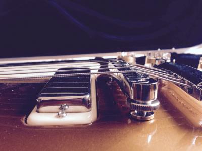

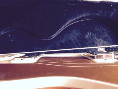

Adjunto fotos, quiza ayuden un poco mas:

Conste que contesto desde mi ignorancia. Pero a mi esa pastilla me parece que esta muy alta ya, o el marco es muy bajito, al menos comparado con mis les paul. si da la impresion que el marco es similar en altura al de la pastilla de mastil.

Gracias por responder Rioj!
Puede que tengas razón, el marco lo veo muy similar a la studio que tenia antes...creo que el problema viene del puente que a lo mejor esta muy alto, aun asi la guitarra esta bien ajustada para mi gusto. El tema esta en que noto bastante diferencia de volumen entre las 2 pastillas.

El problema parece ser lo que tu dices, el puente esta muy alto y la pastilla tiene pinta de estar al tope de altura.

Entonce si bajo el puente, se desquintará no? Y la acción bajará aún mas verdad?
Voy bastante perdido en estos temas, prefiero no tocar mucho para no joderlo, pero si bajando el puento no me cargo nada, lo haré.

Desquintarse depende de cuanto la bajes si solo mueves la pastilla cambias el volumen y definición, cuanto más cerca más volumen pero menos definición el sonido es más emborroso y cuanto más lejos menos volumen pero más definidas... pero si suena muy bajo no tiene mucho sentido tampoco asique lo suyo es buscar una altura media en la que suene definido y a buen volumen puedes subirlas y bajarlas hasta encontrar el tono que más te guste... la desquintarias si te diera por modificar la altura de las.cuerdas modificando el puente y eso pero si solo es un ajuste no muy exagerado de altura de pastillas yo tengo entendido que no pasa nada

Gracias Daniguner! Entonces si no te he entendido mal, puedo bajar ligeramente el puente y dejo las pastillas como estan?

Exacto! Incluso puede que te agrade más el sonido pruebalo y ya nos contarás un saludo.

Yo lo bajaria hasta el limite del trasteo de las cuerdas, y llegados a ese limite le ajustaria la altura de las pastillas, sin entrar a valorar si hace falta regular el alma, que ya se complica mas la faena, y por supuesto al final quintarla.
