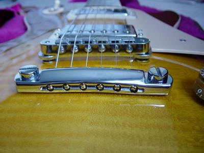

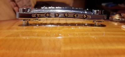

Hola, me doy cuenta que mi Classic el el Tailpiece queda muy alto para que la cuerda apoye bien el la selleta, si lo bajo la cuerda apoya en la estructura del puente antes que en la selleta, no se si es lo habitual o no.
Estas fotos NO son mias, pero reflejan lo que digo mejor que si saco yo las fotos con mi movil cutre. En la primera foto es como lo tengo yo aproximadamente, y en la segunda es como lo he intentado poner y me roza en el puente.

Es habitual en un puente Nashville. Una buena solución es hacer un wraparound en el cordal. Solucionad el problema y además ablandas la guitarra.

#77 Gracias, lo que me deja fuera de juego es lo de puente Nashville, yo pensaba que todos los tune o matic eran iguales, aparte de la calidad de materiales etc, pero iguales en forma o ajuste.

El más famoso, santo grial , es el abr1, luego tienes Nashville moderno,con rodillos ,el wide schaller,

Gracias Fernando, yo abajo no puedo tener el tailpece porque apoyarían las cyerdas en el filo del puente, es un nashville
