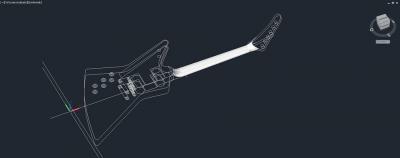

Cómo siempre... empezamos con los planos de CAD.
Hemos decidido no hacer el encaje del mastil clásico de Gibson y usar algo en estilo PRS. asi podremos hacer guitarras Les Paul o PRS.
La conexión mástil-cuerpo también la cambiamos un poco, para hacerla mas ergonómica y cómoda
Empezamos con el mastil...

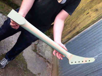

foto mástil 1 es el bloque de prueba en DM para verificar las dimensiones y el posterior encaje... todas nuestras guitarras pasan por ser prototipo inicial en DM. En este caso un bloque de 10 cm de espesor, del que secaríamos 2 mástiles de una pieza.
Inicialmente este bloque en caoba pesa una barbaridad....

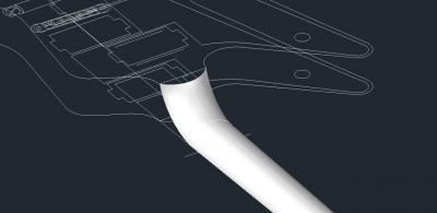

Foto mástil 2: La programación del mástil nos ha llevado muchísimo tiempo, porque hemos incorporado mejoras al original de Gibson, fusionándolo con el encaje de estilo PRS, que es mucho mejor y más sólido.

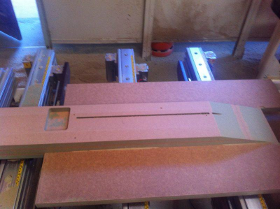

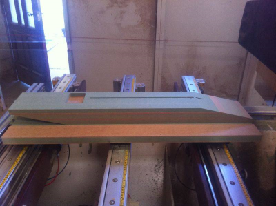

Foto mástil 3: la pieza que sostiene el mástil es una plantilla para generar vacio, donde luego mecanizar las piezas de madera.
Foto mástil 4: primera prueba en DM, para calibrar medidas y encajes.

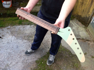

Foto mástil 5: el diapasón de ébano de macasar (no es el de este mástil, pero nos sirve para ver o aproximar el aspecto final).
