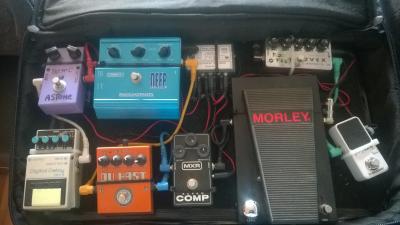

Buenas, llevo más de un año experimentando con diferentes tipos de fuzz... Desde que por problemas de espacio cambié el BIG MUFF, que siempre iba acompañado por un octaver Yamaha de los 80s (y a veces me sigo arrepintiendo)
Bueno, al lio, de los que han pasado en este tiempo por mis pies, y algunos ha sido imposible domesticar ( ahora estoy con un Fuzz Factory que por el momento parece llevarse bien con sus compañeros de pedalboard) algunos parece haber sido diseñados para estar solos en el mundo, muy guapos, sonido horriblemente bonito, pero es juntarse con otro pedal y #@*!¥+***.
Espero que me cuenten si han tenido esta experiencia, y también lo contrario.
