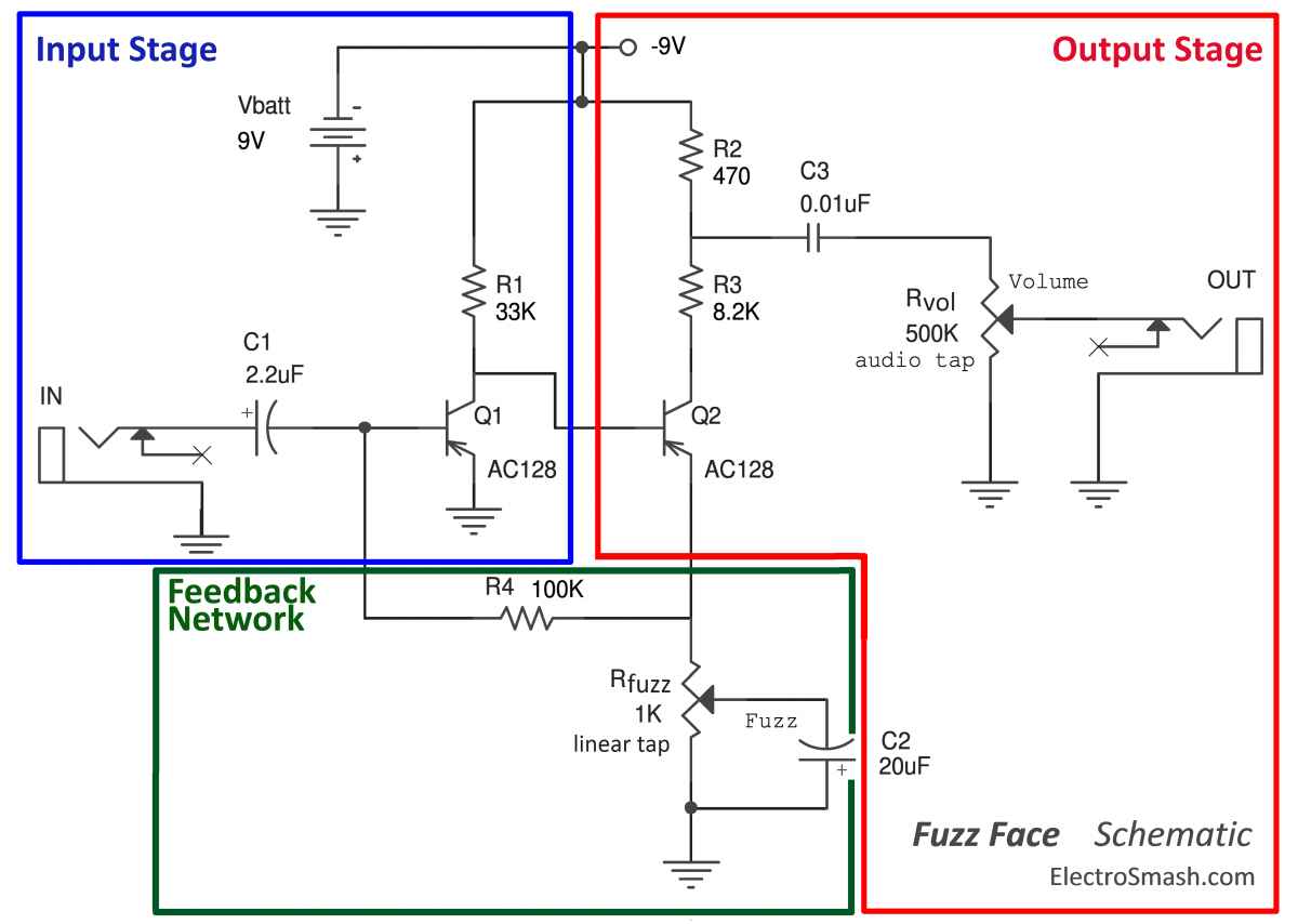

Que tal che.. hice un video comparando 3 tipos diferentes de transistores en un fuzz face, dos parejas de silicio y una pareja de germanio
El circuito es el mismo original, con tierra positiva y transistores PNP. Lo unico es que le agregue dos trimers para justar el bias despues del cambio de transistores

Que esquema usaste?? Para ir revisando :D

Es un clon del Dallas Arbiter. El que usaba jimy hendrix. La única diferencia, como mencioné, es que puse trimmers para ajustar el bias. Lo has escuchado? Que te pareció?
Una lastima que mi multimetro no tiene para medir el Hfe de los transistores. Tengo entendido que lo ideal son 80 y 110 para Q1 y Q2 respectivamente.
No se si lo menciono en el video, los transistores bc558A tienen un Hfe mas bajo que los 557B. Los de germanio 2n1374 tienen un Hfe que puede ir de 50 a 160 segun la hoja de datos.

Este fue el esquema que usaste entonces
Y reemplazaste las resistencias R1 y R3 por dos trimpots.. Te pregunto para estar claro en los cambios.

Tal cual. Ese mismo esquematico con trim de 100k para R1 y trim de 10k para R3.
