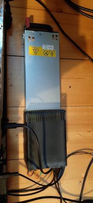

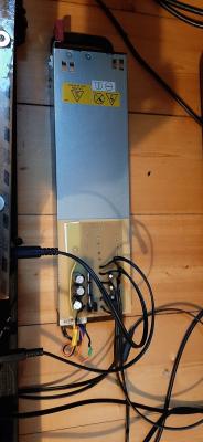

Hola estimados, queria contarle s que me hice una fuente, reciclando una fuente de servidor. La salida es muy estable. Le hice una pcb con 3 LM7809, pero con lugar en la placa para 6, y con posibilidad de conectar hasta dos pedales por cada regulador. Cero ruido.
Vivo en Alemania y en la calle encuentro de todo. Hace unos meses encontre un servidor HP rackeable. Con 2 fuentes.
Por el momento no siento que oevante temperatura, ya que lo que consumen mis pedales es muy poco. Tengo que seguir usandola y ver que tal se comporta. Por ahira no le puse el cooler. Ya que es super ruidoso. Si llegase a hacer falta, sera un factor determinante y ahi me pasaré a un transformador comun y vorriente y un puente de diodos.

Les dejo unas fotos.
