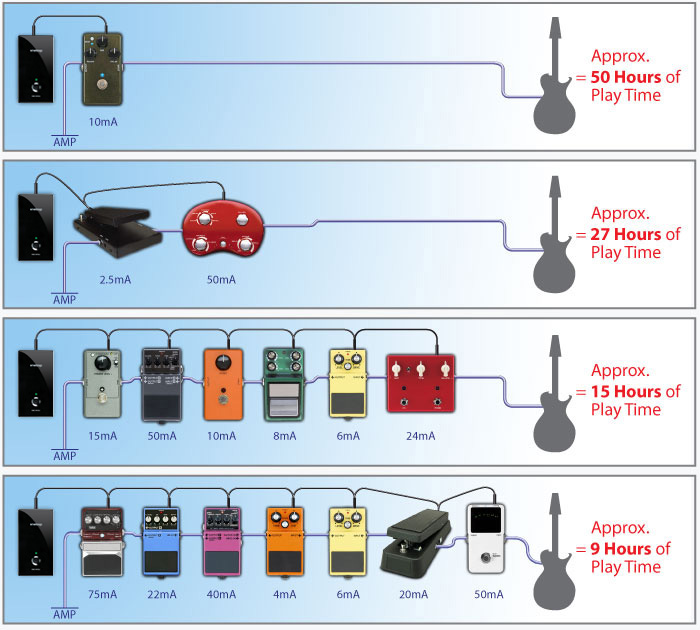

Hola, yo ocupo hace años el Sanyo Eneloop Pedal Juice, es una bateria recargable. con tres pedales conectados a ella podrias tener una autonomia de 24 horas antes de recargarla. Es ideal para evitar interferencias a las que estan sujetas algunas fuentes y evitas llevar cables y enchufes.
