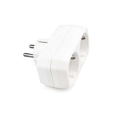

De acuerdo, pero ya necesitas dos enchufes.
rockblaster
culebra
por el 28/10/2017
Ok, eso lo entiendo, pero desde mi ignorancia, si comparten la tierra no puede haber más problemas de ruido? (No me apedreéis si he dicho alguna barbaridad).
