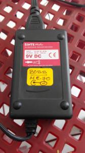

Yo tengo un problema grave.
Me compré un Boss Me 70 en Usa.
Compré un adaptador fabricado por un supuesto especialista con las mismas características. Me hizo uno con salida de 9v, polaridad invertida pero con 1000mA.
Lo conecto y funciona bien por unos segundos luego la pedalera se cruza y comienza a parpadear todo y solo me quedan prendido 2 puntos en la pantalla. Como si se chupara.
Ya probé con un multímetro, sólo salen 9v y lo puse también detrás de un estabilizador de corriente por si las dudas y nada.
Solo me funciona bien con pilas.
Que puede estar mal? Auxilio

Creo que ese adaptador no te vale. En Europa la tensión standar son 220-240 v a 50-60Hz. Pero en USA son 110v.. Comruébalo. Si los 220 de aquí no los pasa a 110, la pedalera no irà.
Desconozco si la misma, lleva un selector de tensión que te permita escoger entre 110-220. Compruebalo también.

Gracias Superoverdrive5150 por la respuesta, eso mismo se lo consultaré al técnico.
Algo que también me llama la atención es que mi adaptador tiene 1000mA lo cual es bueno porque me serviría para muchos más aparatos. Pero veo que el original PSA 120 tiene sólo 500mA, lo cual es suficiente para alimentar a un par más pero, que tal si Boss o esas pedaleras sólo aceptan hasta 500mA por tema de ventas. Ya que tendrías que comprar otro adaptador para alimentar más pedales extras que quisieras poner a futuro que sobrepasen los 500mA en consumo. Eso tmb me estaba dando vueltas. Que opinas

Sólo para cerrrar temporalmente el problema o caso que me sucedió.
La actualización es la siguiente:
El técnico me trajo un adaptador nuevo, me comentó que este nuevo trabajaba con otro tipo de circuitería ya que no era digital como el anterior y probablemente no sea tan compatible con la Me 70 porque se chupa ( no resiste el trabajo ) me comentó que este era un adaptador ensamblado fabricado por él igual que el anterior con todas las especificaciones pero esta vez con 500mA y no de 1000mA como el primero que me dio. Comentó que este tenía un mejor circuito porque era a transitor (no recuerdo si dijo a tubos, a transistor u otra paralabra) pero era diferente al digital. Y trabaja bien con la Me 25.
Hasta ahora todo bien con el adaptador, veremos como trabaja.
