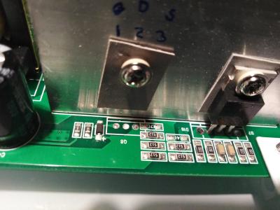

Mira, hay un smd, creo que es un diodo.
Tonyguitar
por el 06/03/2019
Los componentes smd no los controlo, es un diodo el negro ese pequeño si, lo he meiddo y esta bien, el to220 ese que esta al lado que son dos diodos en serie lo mido y me da medida de dos diodos en serie con los catodos unidos entre el central y los lados, ese tambien esta bien, luego los otros smd que no se si son resistencias, cndensadores o no se que son se ven bien por fuera, las lecturas que dan no me dicen mucha cosa la verdad.
¿esos smd negros que pone 512 y 220v y los otros color crema que son?
dazz
por el 06/03/2019

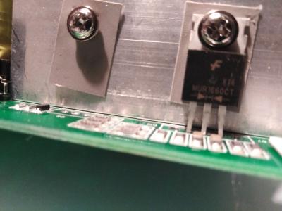

El otro TO-220 que hay atornillado al disipador es un rectificador de diodos. Parece claro que el mosfet está en el secundario como decías, Tony. No sé entonces que pinta ahí con mis limitadísimos conocimientos, pero la buena noticia es que entonces no tiene nada que ver con el controlador pwm
Y una foto por arriba de la placa completa la tienes?

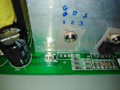

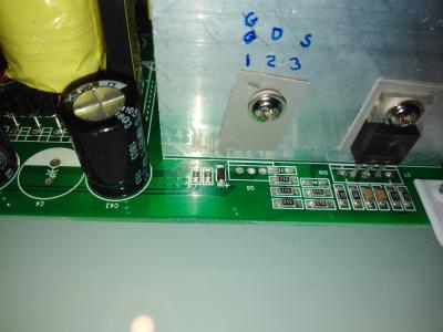

fijate bien en una cosa, a DRENADOR O SURTIDOR le llega voltaje positivo creo, y el catodo del diodo de GATE esta puesto mirando para el catodo de ese diodo:
index.php?controller=forum&action=view_attachment&attachment_id=122114
fijate veras como se ve el diodo conectado a gate:
index.php?controller=forum&action=view_attachment&attachment_id=122115
creo que he tenido suerte, la semana que viene te lo dire cuando llegue el mosfet.

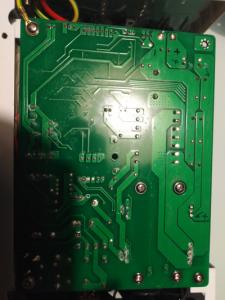

si te fijas, veras otros disipadores, ahi van otro par de transistores, tiristores o triac de esos, ni he mirado lo que era eso, esta tan lejos del circuito de la salida del positivo y el negativo que ni me he molestado en mirar, he pensado que la averia deberia de estar justo en lo que estuviese conectado a las puntas de prueba, y esto fue lo que encontre, he mirado por ahi las conexiones relacionadas con esto y solo he visto esto, todo lo demas es smd y se ve bien aparentemente:

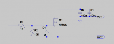

Pues mirando las pistas me parece que el diodo no está en serie con el gate, sinó que va entre el gate y el source. He hecho un esquemilla que adjunto. No sé si está bien ni qué se supone que hace el mosfet ese
Eso sí que debería ser la parte del primario con el mosfet o los mosfet de conmutación, o eso creo, vamos.
El tema es que hay diferentes topologías de fuentes conmutadas, y esta tuya parece especialmente compleja.
