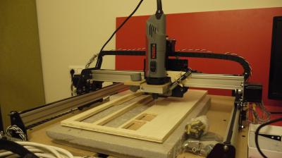

Santana
por el 11/11/2016
Ahí va, Chubaka! Está un poco desnuda pero ya iré añadiendo mejoras. De momento va como la seda.
