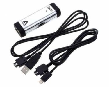

Tengo un Apogee Jam 96k, pero el caja pone que es válido para Mac y Windows. Si lo conecto a un lightning serviría para Ipad? Tengo que usar algo tipo apple camera kit? Gracias!
u2edge
por el 14/12/2019
En principio te debe traer estos dos cables
Uno usb y otro lightning si tú iPad tiene lightning pues usas ese y ya está si utilizas el cable usb si que tendrías que tener un adaptador cámara kit
Fran Sánchez Burguillos
por el 14/12/2019
Ok. Gracias! El problema es que no trae el lightning
