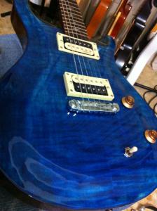

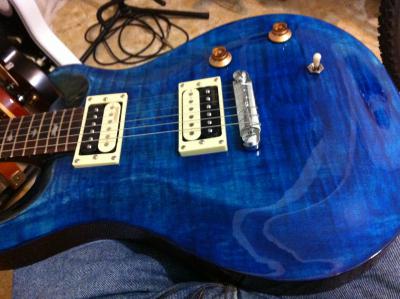

Por fin terminada... La presento en sociedad...! Pasa a formar parte del harén..
Olverio
por el 28/11/2012
Madre mía, vaya manos que tenéis :ok:
Alex Hernández
por el 29/11/2012
#543 Lo has hecho tú? Increible!
tonituning
por el 29/11/2012

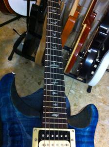

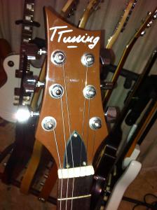

La gutarra está montada a partir de un kit que venden en el mercado. Es un kit de buena calidad, madera de caoba en el cuerpo y mástil el diapasón es de arce tintado.
Viene muy basto, por lo que te tienes que pegar el gran trabajo de dejar la madera lisa a base de lija, encolar y alinear el mástil, dar imprimación a la madera y volver a lijar. En mi caso le hice el primer acabado con otros colores y en terminación satinado, pero hechaba de menos esos brillos derslumbrantes de otras guitarras y decidí cambiar los colores. Consiste en volver a dejar la madera limpia y con un poco más de experiencia, repetir el proceso, pero esta vez con otro tipo de componentes..., imprimación, pintura acrílica, anilina azul para tintar la tapa armonica... y la más preciada de las lacas, la de nitrocelulosa (muchas capas y más lija, pulir, pulir y pulir), componente natural de la madera.
Se han apantallado las cabidades, cambiado la electrónica, cableado y las pastillas, que sin ser una gran cosa, dan la talla, suenan como un cañón y tiene un sustain infinito.
Solo me he encontrado un pequeño problema..., el segundo traste está un poco alto por la parte de la prima y me trastean las tres primeras cuerdas.
No supone un gran problema, pero todo hay que decirlo, toca la pera...
Me alegra que os guste, me ha costado mucho trabajo terminarla.
Saludos y muchas gracias.

tonituning
por el 30/11/2012
Bueno..., la verdad es que mi primera guitarra la construí desde cero cuando tenía 15 años, un carpintero amigo de mi padre, me regaló y cortó las maderas. Era una guitarra de corte clásico, que yó pinté de rojo sombreado de negro. No era gran cosa, pero estaba muy orgulloso de mi trabajo, aunque no la podía comparar con las guitarras de mis amigos. Alguién me pagó una buena cantidad por ella y me compré una que conservo en la actualidad.
No hace mucho compré un kit SG al tío Tomás y lo monte, modifiqué la electrónica a mi gusto, le dí con 10 manos de goma-laca y aquí la tengo, suena como un cañón del 20.
Este verano decidí comprar el kit PRS que vendía Factoría do Son, solo sé que es de caoba, no creo que sea de Hoduras, porque me costó todo unos 180€, la electrónica cumplía pero yó quería más y aunque tengo unas pastillas originales de PRS, le monté una Wilkinson Zebra, el conmutador y el cableado de calidad, los potes dejé los originales.
Cuando intenté montar el mástil, me encontré con el gran problema, tenía una holgura de 3 mm y estaba descuadrado, pero bueno... con la historia del mástil hay para otro "tocho" más grande que este.
En total me ha salido casi por el precio de una SE, pero esta me la he montado yó y a mi gusto. Es una gran satisfación tocar una guitarra que te has "currado" tú.
