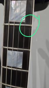

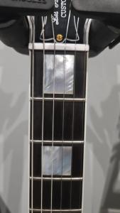

Pues me he encontrado un "problemilla". Llevo un par de días probando, y hasta esta tarde no me he dado cuenta que las cuerdas 1 y 6 están muy pegadas al borde del traste, que está rebajado en los bordes, y la cuerda 1 se me sale fuera del mástil cada dos por tres.
Quizá tengo que mejorar la técnica, pero pienso que es fallo de diseño Gibson. Vaya telita.
Hola compañero. Eso es tema de las medidas en el espaciado entre cuerdas de la cejuela. Han apurado mucho al borde. Lo que dices, es una cagada en una guitarra de ese nivel. La "buena noticia" es que con una cejuela nueva hecha con mimo se soluciona.

#3262 gracias amigo, la guitarra la compré nueva hace 2 días por 4900 eur, no contemplo gastar dinero en cambiar cejuela, creo que me quedo con mi Epiphone que va perfecta.

#3263 desde luego, en un instrumento de 5000€ no es aceptable. Sin embargo, si la guitarra (mástil, peso, electrónica...) y su sonido te enamora, no es un cambio muy grande. Incluso lo podrías solicitar en la tienda donde la compraste.
Pero, como dices, ya te deja un mal sabor de boca una compra que debería de ser una luna de miel.
