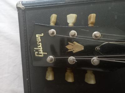

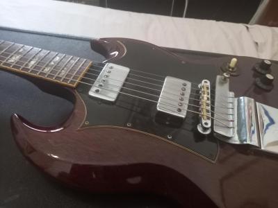

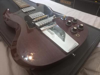

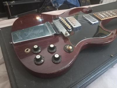

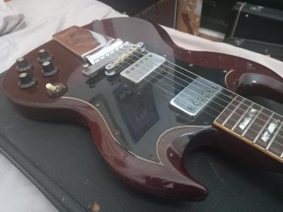

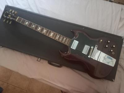

Aquí va la SG Standard de 1966... En principio la datación era dudosa ya que por el número de serie puede ser tanto de 1966 como de 1969. El aspecto corresponde tanto con ejemplares de un año como del otro. En el 66 hay modelos de standard con el golpeador corto y reflecting knobs, golpeador grande y reflecting knobs y golpeador grande y witch hat knobs. Lo que parece definitivo en la datación es el logo de Gibson en la pala, en 1969 la i no llevaba punto y esta lo lleva. El número de serie de los potenciómetros no revela una fecha concreta. Pero bueno, hay voces mucho más autorizadas que yo en temas gibson como el compañero Sancheski que quizá puedan arrojar un poco más de luz en el asunto....

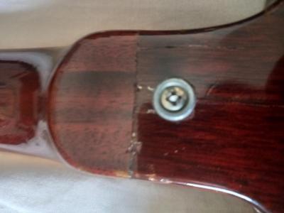

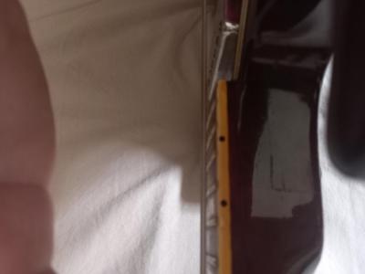

#1984 Efectivamente el año 66 es un año de transición para los modelos SG. Cambian muchísimas cosas: de golpeador pequeño a golpeador grande con la piscina debajo, nueva unión mástil-cuerpo más estable, cejuela más estrecha, la corona de la pala baja su posición... A mí ese logo me parece del 69 ya que algunas letras tienen aristas en lugar de curvas, apreciándose bien en la "b". Para descartar que sea una 66 bastaría con ver la unión mástil-cuerpo, esta es la clave ya que hablamos del tipo de construcción. Otro detalle de construcción relevante es el biselado del cuerpo. En las fotos se aprecia que los cuernos tienen un rebaje menor que una 66, otro cambio de 1969 que se hizo a la vez que la nueva unión mástil distinta a la usada en 1966-69. Otra pista teniendo en cuenta que todo sea original es el clavijero, que debería ser un Kluson Deluxe double line en lugar de un Gibson Deluxe double line que llevaría una 69. Si es del 66 debería llevar condensadores Sprague .02 Z 50V y si es del 69 deberia llevar condensadores Sprague z5u .02M 100v. Por otra parte ese modelo de estuche no salió hasta el 69 así que algo también llama la atención en este sentido. Aunque hablando de componentes que se pueden sustituir yo me fiaría de los detalles de construcción.

Ok Sancheski, muchas gracias por responder y aclarar un poco el asunto... luego te hago fotos de la unión mástil-cuerpo... Quizás si sea una 69((((

La otra te puedo decir que en el 69 si llevaban punto en la “i” algunas, son años de transición, lo mejor seria ver fotos de la electrónica, union mástil, etc...

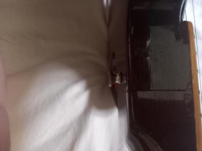

Aquí van fotos de la unión mástil-cuerpo... No están muy bien, pero bueno
