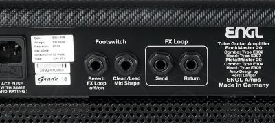

Buenas compañeros.
Me acaba de llegar un ENGL Metalmaster y tiene esas dos conexiones para el pedal que veis en el dibujo.
Mi pregunta es. Necesito dos pedales diferentes??????
Uno que cambie entre el canal clean y el crunch y otro pedal que haga el off on del loop de efectos????
Yo estaba acostumbrado al Marshall DSL que un solo pedal con dos botones cambia de canal y activa el loop de efectos.
Pero en este no se si se podrá.
He visto el pedal ENGL Z4. Para que tiene dos pulsadores????
A lo mejor si puede hacer la doble función y yo no se como...
Os agradecería vuestra ayuda.
Muchas gracias a todos y un saludo

Iván Jiménez
Para cada conexión de las dos que hay necesitas un pedal con dos pulsadores cada uno. Vaya, dos como este...

hola
igual es un poco tarde pero te contesto a ver si te ayudo
son dos conexiones dobles , asi que tienes cuatro funciones
con dos pedales dobles con cable trs ( estereo ) osea 4 botones
con un pedal harias cambio de canal con un pulsador y con el otro le quitas medios , y con el otro pedal con un pulsador activas y desactivas el reverb y con el otro activas o anulas el fx loop
