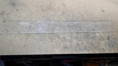

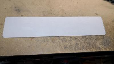

En primer lugar, tirando de lo que mas a mano tenia que podía servirme por mi profesión, aproveche una matricula de coche de metracrilato, es fácil conseguir una en cualquier taller que las fabrique, ya que habitualmente alguna sale defectuosa y se tira, solo hay que retirar la pegatina con un poco de paciencia y obtienes una plancha perfecta. Posteriormente se corta longitudinalmente por la mitad, yo hice las marcas, y con ayuda de una regla metálica pasé por ambas caras un buen cutter, tras lo cual con un apoyo y un golpecito... tenemos dos placas perfectamente rectas... que aunque son algo mas anchas que la guitarra, lo cierto es que luego esa anchura extra se agradece en la pierna, resulta mas cómodo.

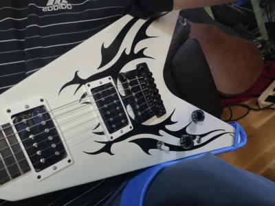

El segundo paso es el mas divertido, se puede hacer con una buen secador o una pistola de decapar, pero el proceso es lento, así que yo os aconsejo no tener miedo, y meterlo al horno de casa, (sin que os vea el/la cónyuge...), sobre 70ºC unos 10 minutos es suficiente, cubrir la guitarra con un trapo fino para no marcarla, utilizar unos guantes para no quemaros las manos, sacar la placa, colocarla en la guitarra, darle la forma del pico y luego colocarla sobre vuestra pierna y hacer el contorno... con esto la pieza de metracrilato adquiere la forma perfecta, una vez se enfría y adquiere la nueva forma pierde gran parte de la elasticidad que tenia, pero aun así es muy resistente.

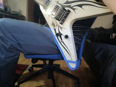

Por ultimo valoré la opción de tapizarla de alguna manera, para evitar marcar la guitarra y para que se clavara menos en la pierna, yo he optado por una lamina de goma eva pegada con pistola de pegamento caliente, y he añadido un pequeño cordon para que la guitarra no pueda escaparse.
En definitiva la guitarra no resbala y resulta cómodo tocar sentado

#3 yo también hacia eso, pero acababa con la espalda cansada, y soy muy comodón, asi puedes cruzar la pierna, que parece que tocas mejor y todo... :risa:
