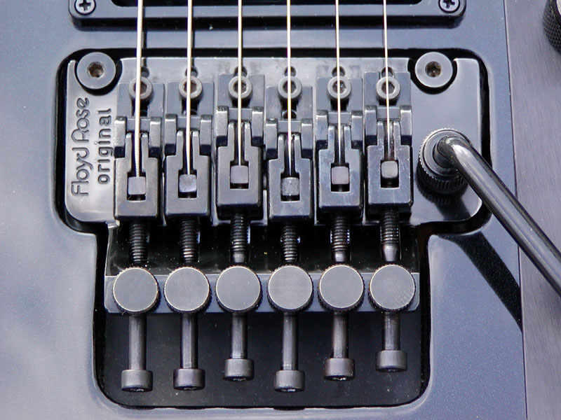

Buenas, tengo una Jem 555 y le quiero poner un puente nuevo, un floyd rose original, las medidas mas o menos cuadran, alguien sabe exactamente si seria compatible¿?

Si pones el tipo de puente a lo mejor alguien te puede ayudar, del que si es igual en medidas y 100% compatible con uno original es el lo-trs

El puente en cuestion es el edge III.
Si no te pasas demasiado aguanta la afinacion, pero como empieces a meterle palancazos muy bestias se desafina rapidamente, ya se que es normal que si le das mucha tralla se desafine un poco, pero esque se desafina bastante mas de lo normal. Otra opcion que habia barajado seria ponerle un ZR como la serie S, pero tampoco se si cabe.

Del que hablo es de este
En muchos lugares he visto que son compatibles igual en medidas qeu los lo-trs

Si lleva un edge III no se yo si sera compatible. Yo intente cambiar una vez mi lo-trs (que si es compatible) por el edge III, pero el bloque metalico donde se enganchan los tornillos es mas ancho en el edge, por lo que habia que fresar mas la cavidad del tremolo, y pase de hacerlo.

prueba a ponerle muelles de buena calidad,que se creo que lo ponen malos de fabrica
