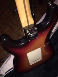

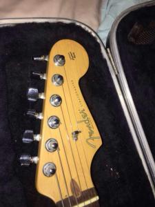

Hola comunidad.. soy relativamente nuevo con el mundo de la musica, he comprando una guitarra usada fender stratocaster american standar rw 3st, ya con unos 6 años de uso, he dedicado un tiempo a evaluar las características de las que veo en la web para estar seguro que es original y no una replica, en el clavijero (pala) dice made in usa, tiene un código serial que coloque en una pagina y me coincide con el modelo, en la parte posterior dice fender corona california, sin embargo mi duda es que en las fotos que veo la web el puente dice fender y se repite la marca por todo el puente, en el caso de la guitarra que he comprado el puente no dice nada, no tiene la marca en ningún lugar del puente, alguien podria decirme si es posible que alguna serie de algun año habra salido con el puente de esa manera? ya que el anterior dueño dice que no le hizo ninguna modificacion,

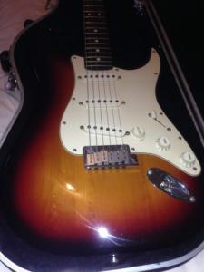

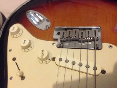

imagen del puente y parte posterior

Compañero, ese puente no es un Floyd rose.
Yo no sé si tú guitarra es buena o mala, pero ese puente se corresponde con el de muchas fender American standard

El puente que viene grabado con la palabra Fender por todos lados es el tipo vintage de seis tornillos. Los de dos pivotes vienen como se ve el la foto que pones. Y no es Floyd Rose, es un trémolo normal de dos pivotes.
