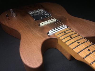

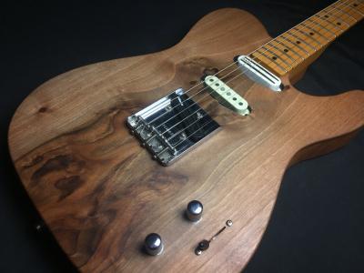

Bien sencillo, la atornillas directamente a la madera con tornillos de unos 15 mm de largo y 3mm de diámetro. Ponle un poco de foam debajo para que haga fuerza y te permita regular la altura de la pastilla. Yo recientemente lo he hecho en esta a la que le puse una tapa de nogal negro.
