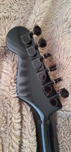

Muy buenas a todos...voy con la review de una guitarra que me acaba de llegar, una espectacular Fernandes Brad Gillis Signature de, probablemente o finales de 1983 o principios de 1984 (Fernandes nunca se ha caracterizado por unos números de serie muy ordenados cronológicamente que digamos...).

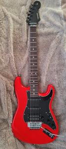

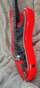

La guitarra monta un cuerpo de aliso típico de Stratocaster con una configuración HSS, con el ruteado típico frontal de Fender para el jack, pero monta además un ruteado adicional para un jack en el lateral tipo barril.
En el cuerpo nos encontramos un golpeador de cuatro capas (negro/blanco/negro/blanco) típico de Strato con configuración HSS, pero la pastilla de puente se encuentra montada en un marco de humbucker adicional. Los tornillos del marco hacen que la pastilla se ancle directamente al cuerpo de la guitarra.

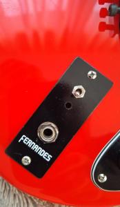

En el lateral nos encontramos un jack de tipo barril que conecta normalmente la guitarra, mientras que en la parte frontal nos encontramos una placa con el jack adicional que permite tocar con normalidad y activar el sistema Fernandes SB3000, un booster que se activa por un switch justo encima de ese jack. En la placa nos encontramos un agujero que permite acceder mediante un destornillador al circuito, modificando la salida del booster.

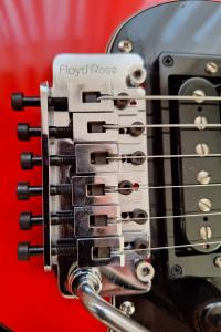

El trémolo que monta esta unidad es muy, muy especial, ya que monta un Floyd Rose original fabricado por Schaller (lo que indica que es una de las primeras unidades fabricadas...posteriormente se cambió al FRT3 de Fernandes). El número de serie de la placa de mástil (L00xxxx) indica que es de finales de 1983 o principios de 1984, aproximadamente.

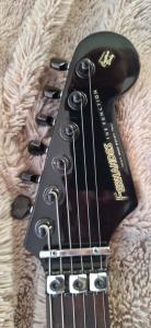

El mástil es de arce/palorrosa de muy buena calidad, y cuenta con clavijero Gotoh unbranded con tornillería a 90⁰. Equipa también una cejuela de bloqueo con tornillos de montaje en la parte trasera del mástil. El bloqueo es total y la acción de las clavijas es firme y precisa.
