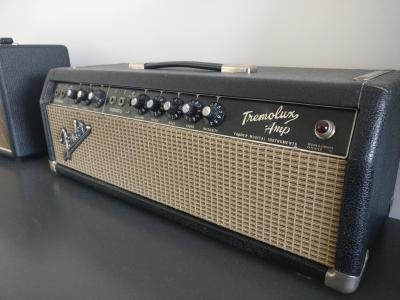

Creo que no podría encontrar mejor sitio para exponer mi duda que en este foro , tengo claro que alguien mucho más versado que yo en estos temas , tendrá un sabio consejo para mí .
El año pasado llegó a mis manos por casualidades de la vida un cabezal Fender tremolux , original de 1965 por lo que dice el número de serie .
Estéticamente tiene bastante pase si tenemos en cuenta los años que tiene , pero ahora mismo el amplificador está para restaurar al completo en su parte eléctrica .
Hasta donde he podido averiguar ( el amplificador lo estuvo mirando un amigo mío , ingeniero eléctrico y acostumbrado a reparar radios de tubo y demás aparatos antiguos de similar construcción ) necesitará una renovación de resistencias y condensadores , además de cambiar seguro uno de los transformadores , el más grande , esta frito.
Mi duda viene en cuanto a si merece la pena invertir ,lo que imagino será una suma importante de dinero . O sería mejor destinar ese capital para comprar otro ampli , tipo Hot Rod deluxe o blues Deluxe y guardar el tremolux como " antigüedad " .
No tengo idea del valor real del amplificador reparado y sin reparar . He de decir que el ampli me costó poco menos de nada , por su estado y alomejor por qué he visto demasiados programas de casas de empeño...
He leído muy buenos comentarios de los Hot Rod y blues deluxe y muy poco sobre los tremolux y aunque tengo claro que no lo voy a poder utilizar en casa y solo en cuatro bolos pequeños en bares y tal... (supongo que con un combo tipo Hot Rod voy mas tranquilo ) siempre me queda la duda de si me estoy perdiendo algo que merezca la pena escuchar , por no repararlo .
Suenan tan diferente estos amplis antiguos de los modernos ?
Alguien que haya probado estos amplis me puede dar consejo ? Lo reparo ? Lo vendo ? Lo guardo tal y como está ?
Gracias y perdón por el testamento .jeje

Si cayera en mis manos, ya te digo que lo restauraba. Seguramente por lo que comentas hay que sustituir condensadores electrolíticos y alguna resistencia (que no creo que sean todas, habría que mirar qué valores dan cada una). También el transformador de alimentación por lo que comentas. Sin embargo tienes el resto de condensadores no electrolíticos que son los que le dan un carácter especial a estos amplis. Si además el trafo de salida está bien, va a mantener casi todo el tono original.
Hombre, una decisión muy personal, pero yo veo las fotos de ese ampli, y es como si me estuviera diciendo a gritos, Restaaaaaurame :D
No sé cuanto te costó, pero la inversión que hagas no debería ser pensando en la reventa, si no en tener una joya en casa totalmente funcional.

Hola , gracias por comentar , la verdad es que es una de las primeras opciones que barajó , la duda surge , vamos a decirlo claro , por si me costaría más repararlo que su valor real . Está claro que no lo haría pensando en la reventa , pero claro siempre hay que valorar si es una inversión que merezca la pena .
Hablaba de otros amplis que a priori tienen el carácter Fender , esos limpios ... No sé , solo me lo preguntó por si no habrá también algo de ese misticismo por las cosas antiguas en estos aparatos , y alomejor no son nada del otro mundo en comparación con los combos de los que os hablaba .

Restaura, o véndelo a alguien que lo quiera restaurar... eso de quedárselo como antigüedad sin poderlo usar es una locura, mas que nada porque cada vez que lo veas, tendrás ganas de tocar con el y estarás toda la vida pensando en restaurarlo.
Si es por valor de reventa, no el modelo mas buscado la verdad, se suelen vender entre 750-1100€ (funcionando).
Gastarte el dinero entre Restaurar o comprar un Hot Rod.... la verdad, los Hot Rod son m***** en comparación con un Blackface de esos años. Ya no por sonido, por calidad de construcción y durabilidad.
Yo llevo unas cuantas restauraciones hechas y el sonido que sacas no es nada parecido a lo que puedas comprar en tienda actualmente. De estar bien hechas claro esta.

Gracias por las respuestas , imagino que lo mejor será llevarlo a que alguien experto en amplis y que me asesoren . Mis miedos quizás sean que haya que reconstruirlo por completo , lo abri en su momento , si encuentro las fotos que le hice las pondré , porque no quiero andar desmontandolo otra vez , aunque seguramente todos los condensadores estarán para cambiar por qué se veían muy viejos , las resistencias ni idea ... Pero creo que me vais animando para ponerlo otra vez a sonar

#8 No creo que sea el caso, ya te digo que el aspecto que tiene por fuera no es de un ampli que necesite reconstrucción total. Quizás me equivoque y las tripas están para el arrastre, pero con estos modelos normalmente no es el caso.
Por edad, electrolíticos seguro. Si dices que el trafo de alimentación esta frito, sustituirlo y averiguar porque casco en su momento (cortocircuito en alguna válvula de potencia, algún zocalo, etc...) Resistencias quemadas? Quizás alguna de alimentación o polarización el los zócalos de potencia, incluso algunas de toma artificial en filamentos... Eso de cambiarlas todas... Nah.
Pon alguna foto del interior si quieres para saber algo mas.
