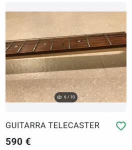

Este es el enlace del anuncio en venta :
https://www.milanuncios.com/guitarras-electricas/guitarra-telecaster-476677160.htm
El vendedor no dice nada de que no sea real , simplemente dice que no tiene el certificado de autenticidad , pide 590€ si no recuerdo mal por una fender telecaster USA .
Estoy 99% seguro de que es falsa pero me gustaria corroborarlo con vosotros . mis motivos principales son : a esa guitarra le falta el embellecedor de nogal oscuro que tienen todas las fender en el cubrealmas de la pala y ademas lleva un plastico negro protector tipico de guitarra china barata entre la chapa de union mastil con cuerpo . salvo por esos dos detalles me parece una copia bastante conseguida desde mi punto de vista basico , los acabados son una pasada... Hay mas motivos para saber que esa teleca es falsa solo con las fotos que hay? Estoy en lo cierto con mis motivos ? Un saludo foreros

Pídele una foto del número de serie y lo compruebas. El precio es muy bueno.

Llámame loco, pero te voy a dar mis motivos por los que creo que es falsa:
1) La tipografía del logo donde pone "TELECASTER" en la pala la veo extraña.
2) Lo mismo me pasa con el "CORONA CALIFORNIA" de la placa de unión del cuerpo con el mástil. Dudo también que esa placa corresponda a la guitarra, ya que estas suelen ser las Highway One o las Performer, con otro tipo de acabados.
3) Estas telecaster tienen la parte donde va el jack algo "aplanada" respecto a las curvas del cuerpo, cosa que esta no tiene (o no consigo diferenciar.
4) El binding debería de ser ligeramente más grueso (o ser más visible).
5) La forma tampoco me parece 100% exacta si la comparas con una Telecaster, la curva superior izquierda donde se une cuerpo con mástil es sospechosa.

Ui.... yo había leído 950€ el precio pero en realidad son 590€. Y sí, la entrada del alma está a pelo sin la pieza de nogal. Yo también creo que es falsa.

Esa guitarra solo tiene de Fender el logo.
El precio es un dato sintomatico, como lo es que el propio anunciante omita la palabra "Fender" y la venda solamente como guitarra Telecaster. No muestra el numero de serie, sospecho que no es por casualidad. Certificado Fender o COA no lo tiene, ni creo que lo haya tenido nunca. Sumale que el decal no cuadra, ni algunos detalles mas que evidencian su falta de autenticidad.

Aporto además de lo que dicen mis compañeros que el puente es chinorris no es de los que pone Fender
Yo diría que es una partcaster

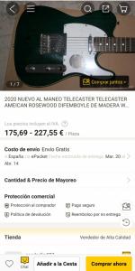

Se da un aire a esta en DHGate

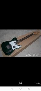

Como este:
index.php?controller=forum&action=view_attachment&attachment_id=180556
Además, es falsa.
