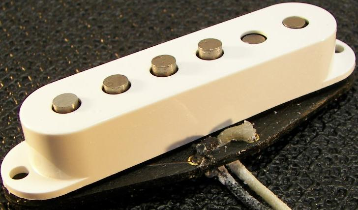

Pero ¿los imanes de las pastillas es normal que tengan ese desnivel en el segundo y tercer imán?
despista2
por el 28/06/2012
Eso es lo que se llama "staggered pole pieces". Se hace así para ecualizar los niveles de señal de las distintas cuerdas. Ten en cuenta que las stratocaster tienen un radio bastante acusado en el diapasón, y con las piezas polares escalonadas se intenta conseguir una respuesta lo más plana posible.
M1000-iO
Efectivamente, es perfectamente normal. Por esa parte, puedes estar tranquilo.

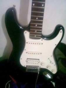

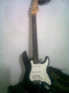

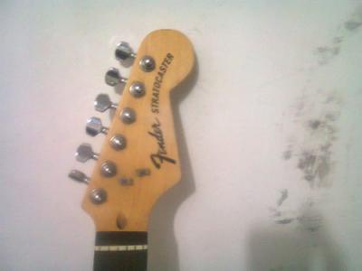

AAmigos voy a comperar una fender stratocaster pero parece flsa dice que es del año 99 made in mexico serie hss ayuda x favor

Parece falsa, pero has reflotado un hilo de hace más de un año!!!
Tal vez deberías haber abierto uno específico para tu caso
Guillermo Bustamante
por el 18/07/2013
si de veras recien me suscribo a esta pagina y no s emucho amigo x eso ... publique aqui y aque la comptrare el sabado y necesitaba saber de urgencia , solo creo un hilo y responden o debo citar algo ??º
Tokai
por el 18/07/2013
Abre un hilo tipo " Duda Fender Stratocaster ¿auténtica o falsa?" Y escribe en el primer post lo mismo que pusiste en el post anterior con las fotos.
Enseguida deberías empezar a tener respuestas.
Por cierto a m me parece falsa.
