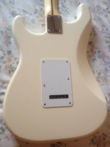

Buenas a todos. Esta es la primera publicación que realizo, por lo que espero que sea de utilidad para todos.
Sé que este tema ya ha salido varias veces en el foro, pero mis dudas no se han aclarado. También he consultado la página que dice el año de fabricación de la guitarra. Adjunto fotos.

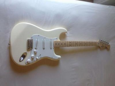

Estoy en trámites de conseguir una nueva guitarra (una Fender Mexicana) y he visto un anuncio en el que se vendía una Fender Stratocaster Classic Series 60´. Mi duda viene porque no he visto por internet ningún modelo igual.

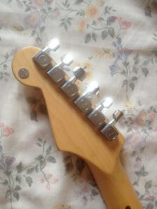

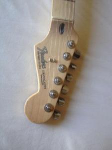

Tiene el número de serie en la parte delantera de la pala, pero no atrás. La madera del diapasón es diferente al resto de guitarras del mismo modelo.
¿La guitarra es aunténtica o es una réplica? Y si es aunténtica, ¿es de ese modelo? (Classic Series 60´).
Gracias por adelantado.
bangzilla
por el 23/12/2015
Parece una Classic palyer del 60 aniversario de Fender, creo que eran del 2006. La mejicanas llevaban el número de serie en el frontal de la pala, lo que no estoy seguro es si la placa que une al mastil al cuerpo era lisa o llevaba un grabado conmemorativo.
M1000-iO
por el 23/12/2015
Es una Standard mexicana normal y corriente del 2006 con la única particularidad de la chapa conmemorativa del 60 aniversario de Fender que llevaban todas ese año.
Ivan03
por el 23/12/2015
Como bien dice el compañero milio, esa es la única irregularidad con respecto a las que se venden nuevas este año por ejemplo. Totalmente verdadera.
Javier
por el 23/12/2015
Gracias por las respuestas. Todas son bienvenidas. No quería comprar una guitarra falsa, ya que tampoco tengo un gran presupuesto. :D
M1000-iO
por el 23/12/2015
Verdadera es pero no el modelo que se dice sino uno inferior. No es Classic nada, Standard a pelo.
gusycaster
por el 23/12/2015
Coincido con milio77.
Una MIM standard.
300 euros de segunda mano y ya pagas demasiado.
Solo por intentar colar eso por una classic series ya hay pa mandar a la mierda al vendedor.
