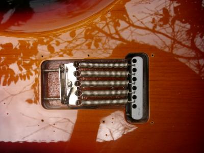

Hola, en la parte de atras del cuerpo de la guitarra donde van los muelles están los dos tornillos, dependiendo del calibre de cuerdas deberías dejar entre 3 a 5 muelles, en mi caso he dejado el puente semi flotante, pero uso cuerdas .11 Powerslinky Ernie Ball, así que estoy usando 5 muelles y funciona perfecto, sin embargo yo no uso la palanca de tremolo, me gusta usarlo así por el sonido. Normalmente las strats llevan 3 muelles y el puente va algo levantado con cuerdas .09 la gente casi siempre las cambia a .10 y tiene que apretar los muelles o poner uno mas, como sea, la idea es lograr el equilibrio entre la fuerza de los muelles y las cuerdas. Supongo que la Eric Clapton Signature viene calibrada con el puente pegado al cuerpo con los 5 muelles apretados, pero te trae la palanca de tremolo para que tengas la opción de modificar.
Al final de todo tendrás que ajustar la entoncación y un poco la altura, ya que si el puente sube las cuerdas van a subir un poco.

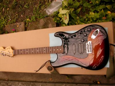

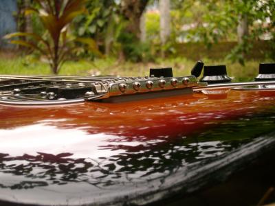

Te dejo fotos de mi guitarra, ahí puedes ver como he dejado el puente, aun que las cuerdas son .11 con cinco muelles he tenido que aflojar mucho los tornillos para lograr el equilibrio que me funciona perfecto.

Se quitan el segundo y cuarto, tienes que dejar los dos de los extremos y el del centro.

primero solo quita dos muelles, luego afinas y si el puente sube demasiado tienes que apretarlos, es decir, que dependiendo de como va respondiendo la altura del puente cuando las cuerdas están afinadas vas calculando si debes apretar o aflojar.. sería mejor idea si te ayuda un guitarrista que tenga experiencia, y mejor aun un luthier, para que te haga el trabajo completo. No es tan difícil, pero si vas a usar el tremolo es mejor que dejes 4 muelles en lugar de 3 por que la guitarra tiende a desafinar con mas facilidad si hay poca tensión y esto depende del calibre de cuerdas... que cuerdas usas?
