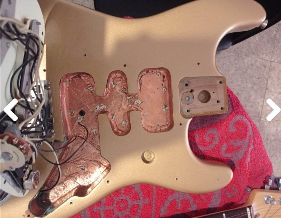

Bueno el dueño no era un estafador ni nada pero parece que se comió un modelo que no es. El serial es Z4 por ende es 2004 pero alguien le cambió el neckplate, le puso ese estuche y quizá tuvo refinish pero el dueño no lo sabe esto ultimo así que lo estamos ayudando.
Dejo una foto del body que a mi entender es fender original y que tiene como una jaula de faraday pero no se ven los sellos (quizá se lijo un poco ahí y se borró). Qué dicen?

Am Std 2004. Repintada posiblemente.
Bastante probable.

Me pareció lo mismo jure! Ese color en una american series no lo vi jamás pero bueno ya hablamos con el dueño evidentemente se comió una guitarra que no era. Lo interesante es que los microfonos parecen ser tipo custom shop o de excelente calidad! Lo raro es que no se haya dado cuenta por el puente, el bloque fino y otras specs que diferencian a una 50 aniversario de esta.
