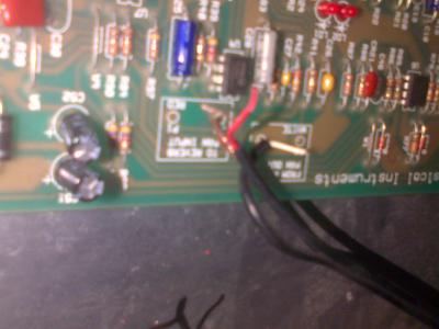

necesito soldarlo con estaño? alguno sabe de esto?

Pon una foto

aqui esta

Pues tiene toda la pinta que se ha desoldado.
Yo haría una cosa, con el ampli desarmado conectaría el altavoz, enchufaría aunque fuera un mp3 o una guitarra, con un amigo que te ayudara, encendería el ampli y apuesto a que al juntar el cable con ese terminal la reverb vuelve a funcionar, entonces lo apagaría y lo soldaría.
