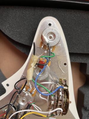

Hola a todos, tengo una Fender Player Stratocaster HSS con Floyd Rose y le quiero cambiar la patilla humbucker del puente por una Seymour Duncan JB, pero mi duda viene, que he abierto la guitarra y veo que los dos potes de tono son de 250 K ohm, uno va a mástil y medio, y el otro a puente, pero aquí viene lo importante, el pote de volumen tiene un pegote que te cagas de estaño y no puedo ver el valor que tiene, supongo que es de 500k ohm al llevar la humbucker y las singlecoil las veo un poco agudas, pero no estoy seguro. Alguien sabe el valor real del pote de volumen que lleva esta guitarra HSS y no una simple deducción como la que hago yo??

Este es el de la mia, HSS del 2020. Es de 250K
Supones bien. Así es.

La JB está diseñada para ir con un pote de 250 k por lo que las single ya te sonarán bien.
