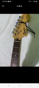

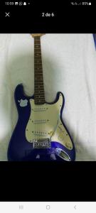

#10 estas son las unicas que tengo
Linux User.
por el 10/08/2023
Por lo que veo en Mercadolibre.mx es el precio normal de una Affinity usada.
Es una guitarra para empezar, digna quizá, no más que eso. Se deja tocar.
Agrégale un juego de cuerdas y un octavado al precio. No tiene mantenimiento ni cariño alguno ese instrumento. Me empieza a dar ternura, pero eso, gama de iniciación de Squier.

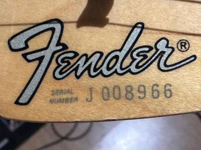

Buenas tardes.

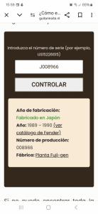

Tengo un amigo que tiene una Fender Strato con este numero J 008966.
En la web https://serialnumberlookup.fender.com/lookup/ no me da ningún resultado.
Podéis decirme algo? Es una Strato blanca que podría ser de los 90, pero no sale nada en la página de Fender, y el dueño no sabe nada de ella, aunque suena bien.

#18
index.php?controller=forum&action=view_attachment&attachment_id=195290
Por el número de serie seguramente sea una Strato japonesa de entre los años 89 y 91, yo diría que del año 90 por los dos primeros números
Aunque con guitarras japonesas suele haber una cierta indefinicion para conocer la fecha exacta
¿Tiene impreso "crafted in japan" en el talón del mástil?

Pídele fotos de la construcción de tu guitarra a Fender. O un vídeo. No queda claro si la guitarra la ha hecho Fender o Cort. Que lo aclaren.
