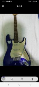

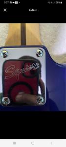

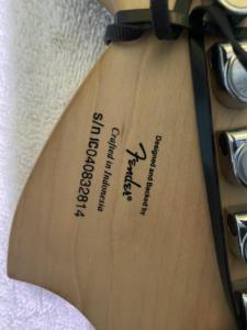

Hola podrian ayudarme yo no se de esto mi hijo empezo en una banda y nos piden ahora una guitarra electrica y me venden una con este numero grabado s/n ic040832814 quisiera saber si es buena o no ya que no sabemos cual comprar por el momento con losnutiles no tengo para una nueva ojala puedan ayudarme debo cerrar la venta hoy
Jose
por el 10/08/2023
#7 Esa guitarra no es una Fender, es una Squier fabricada por Cort en indonesia en 2004.
Para saber el modelo tendrías que poner mas fotos.
Andrea
por el 10/08/2023
#8 ojala puedas ayudarme con esas fotos me piden 3000 por ella y no se si es buena o no
Jose
por el 10/08/2023
#9 pon una foto de la pala, de donde eres? 3000 que?
