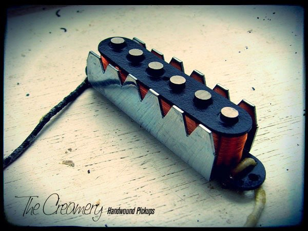

avi_bg
por el 07/04/2015 3 anuncios en Mercasonic
Lo importante es que el bobinado esté protegido, que es bastante delicado y con un par de golpes de púa se puede partir.
He visto algunas mustang que llevan en las pastillas una especie de "protector" que cubre solo "los lados" (el bobinado) pero por arriba queda expuesta la fibra negra y las piezas polares. Quizá es algo así lo que tiene la tuya?
He intentado buscar una foto pero no doy con ella...
A ver si pones una foto :)
Vaya, he encontrado una foto de lo que buscaba, pero es que buscaba con Mustang y era en las Jaguar donde lo había visto...
Puede ser algo así?
Si es así hace falta que le pongas el cubre de plástico porque hay parte del bobinado expuesto y bueno... mejor no tentar a la suerte (es que al menos yo le suelo dar a las pastillas con la púa cuando toco... suelo meter bastante púa a veces xD)
