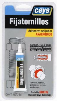

Este tio explica como quitar el buzz de los tornillitos canijos que regulan "el alto de las cuerdas" o la tensión. Es básicamente poniendole una pasta que te venden en cualquier ferretería y que hará que el tornillo no se suelte solo al ser de un poco menor tamaño que el espacio en el que vá enroscado. Cutre o no cutre, pues no sé, lo que si que parece es que originalmente parece que salían así y yo me he pillado una Squire Jag. y no me quejo teniendo en cuenta su precio.

Es un liquidillo que va en un tubito. Lo aplicas, penetra en donde baila, y deja de vibrar y de hacer ruido. Luego es reversible, al meter la llave vences la resistencia sin problemas. Va muy bien para los bajos fender también, para no perder los tornillitos...
